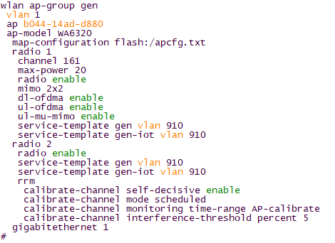

协商速率有点低了,如果已经排除了干扰的话,
进radio里面把max-power 调大点试试看?
(AP 尽量放置在空旷点的场所)

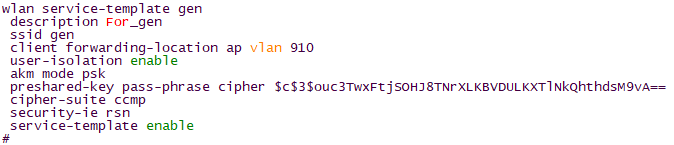

看配置没有问题,信道161,但是6320是wifi6系列AP,默认协商是802.11ax,不排除终端协商性所致,可以强制下信道1的协议为802.11ac:
wlan ap-group gen
radio 1
type dot11ac
如果还是不行的话打400看看吧
