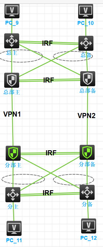

组网需求如下:总部两台防火墙做堆叠,分部两台防护墙做堆叠,现在总部有两条互联网专线,分部有两条互联网专线。准备一主一备,两边主专线做VPN通道,备专线也做vpn通道,想法是两边主的线路不通可以切换到备的线路,模拟的组网结构如下:
有以下几个问题:1、两边防火墙路由怎么指?可以通过浮动路由达到主备切换吗?
                           2、两边的两条互联网专线都有固定地址,发现一个问题,只指了一条默认路由的情况下(下一跳为主专线的对端地址)虽然说我可以同时ping通防火墙上面设置的两个公网地址,但是,我想访问防火墙web界面的话,用主的公网地址可以正常访问,用备的地址就不能访问,这个是什么原因呢?是哪里配置的问题吗?ping这个备用的公网地址是可以正常ping通的。

既然是测试环境,可以打个400要个ipsec主备案例,这个有成熟案例的。至于会话同步问题,双主会有这种问题,主备不会。而且一般是track联动路由来切换的,不是靠设备自身的路由更新切换,那样太慢了
这个问题...有可能备接口是协议down的,能ping通是direct路由所致

大佬,那第二个问题是什么情况嘞,防火墙上面有两个公网地址,我都能ping通,但是为啥只能通过主的那个地址进防火墙web界面,输入备的没有用呢?

你是三层专线还是二层专线,三层MPLS,直接通过bgp实现,二层专线,直接做链路聚合

大佬,是三层专线,用的是运营商的专线

三层跑个静态或者bgp就行了,静态就是浮动路由来实现准备,或者主主负载

好的,大佬,那大佬,关于第二个问题您有什么思路嘛?防火墙上面配置了两个公网地址的,但是却只能通过主的那个公网地址访问web界面,用备的却不能访问,这个是什么情况嘞?
