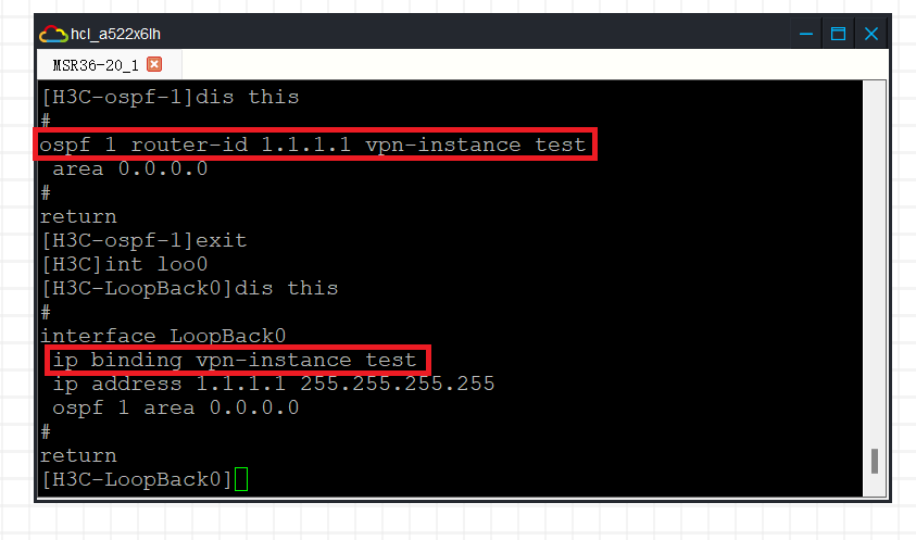

把接口以及ospf进程加到同一个vrf里去。
ospf重启一下或者删了重新建。
