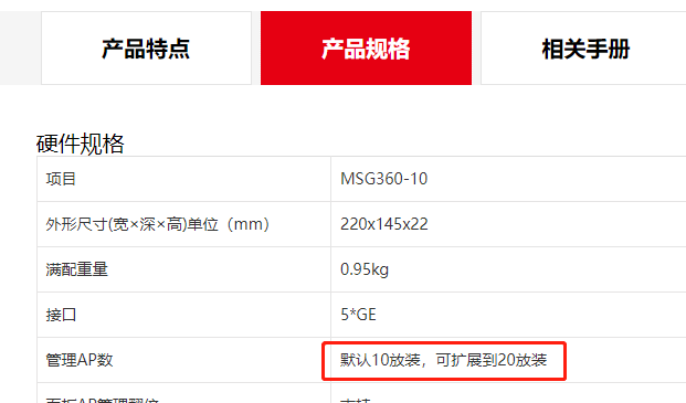

这宽AC控制我看最大 可以支持40AP,但我们目前 只能支持10个AP,请问一下如何提高支持的AP数量
AP为10

可以购买license,最大扩展到20个
