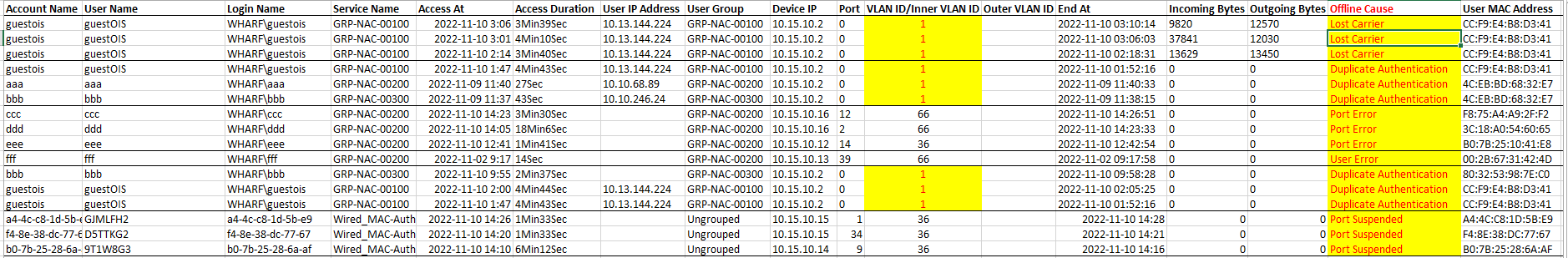

用戶下載了imc上的綫上用戶報告, 發覺裡面有些下綫原因不太明白, 但在官網裡又找不到相應解釋
  • Lost Carrier=?
  • Duplicate Authentication=?
  • Port Error=?
  • User Error=?
  • Port Suspended=?
 想問一下有沒有相關文件的鏈接和詳細解釋?
