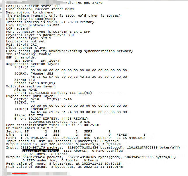

两个路由器经过SDH传输设备使用POS口互联,有一端物理UP协议down,另一端都是UP,可能是什么原因?
看下功率正常么
路由器POS口物理UP协议down,以下是排查要点,请参考:
1、检查物理链路是否有问题。
2、如果是SDH设备,需要对端检查时隙对接。
3、经过的DDF配线架需要“打横”
