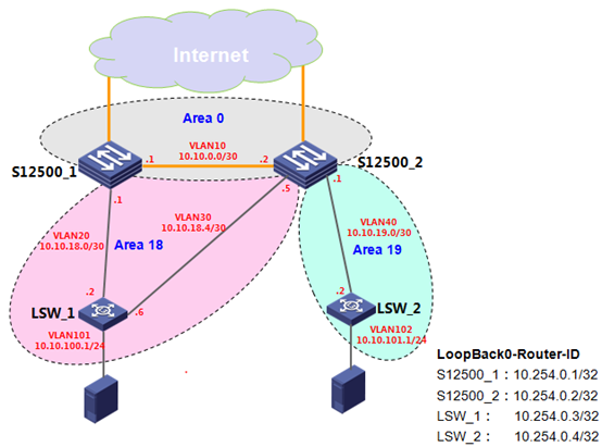

5.2. OSPF拓扑举例
5.3. OSPF最佳实践

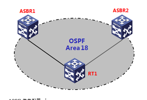

5.3.11  特殊组网中ASBR通过配置黑洞路由的方式通告聚合路由
在同一区域存在两个ASBR的组网中,两个ASBR同时通过配置ASBR-Summary的方式向区域通告相同的聚合路由时,建议采用先配置目的地址为聚合网段的黑洞路由,然后再ospf视图下重分布静态路由的方式发布聚合路由。(根据组网要求,配置重分布静态路由的路由过滤策略)。
示例:
如下图所示组网,ASBR1和ASBR2同时向域内路由器通告聚合路由100.1.1.0/24;
ASBR参考配置:
#                                                                               ip route-static 100.1.1.0 255.255.255.0 NULL0
//配置目的地址为聚合网段的黑洞路由
ospf 1
 import-route static        //在ospf视图下重分布静态路由

5.5. 部分配置举例
5.5.1 S12500_1 OSPF配置举例:
ospf 1 router-id 10.254.0.1                          // 手工指定router-id
 spf-schedule-interval 1 200 500                // 根据需要调整SPF参数(可选)
 bandwidth-reference 100000                         // 本实例网络中最大链路带宽为10Gbps
 area 0.0.0.0
  authentication-mode md5                             // 配置区域认证模式为md5
  network 10.10.0.1 0.0.0.0                         // 使用全0反掩码方式添加VLAN10接口进入区域0
  network 10.254.0.1 0.0.0.0
 area 0.0.0.18
  authentication-mode md5                             // 指定区域认证模式为md5
  network 10.10.18.1 0.0.0.0                           // 使用全0反掩码方式添加VLAN18接口进入区域18
interface Vlan-interface10
undo shutdown
 ip address 10.10.0.1 255.255.255.252
 ospf authentication-mode md5 1 cipher test       // 接口配置认证算法及预共享口令
 ospf bfd enable                              // 配置接口BFD与OSPF联动以提高收敛速度(可选)
bfd min-transmit-interval 200
bfd min-receive-interval 200
bfd detect-multiplier 3
 ospf cost 10                                                                  // 配置10G互联VLAN的Cost为10
interface Vlan-interface20
undo shutdown
 ip address 10.10.18.1 255.255.255.252
 ospf network-type p2p                                                      // 配置接口OSPF网络类型为P2P
5.5.2 LSW_1 OSPF配置举例:
ospf 1 router-id 10.254.0.3                                                      // 手工配置router-id
silent-interface all                                               // 将所有接口配置成静默接口
undo silent-interface vlan-interface 20    //将上联核心设备的VLAN接口VLAN20设置成非静默接口
 bandwidth-reference 100000                              // 根据将来发展趋势,将带宽参考值设置为100G
 area 0.0.0.18
  network 10.10.18.2 0.0.0.0                      // 使用全0反掩码方式添加VLAN18接口进入区域18
  network 10.10.100.1 0.0.0.0                     // 使用全0反掩码方式添加VLAN100接口进入区域18
interface Vlan-interface18
undo shutdown
 ip address 10.18.0.2 255.255.255.252
 ospf authentication-mode md5 1 cipher test                     // 接口设置认证算法及预共享口令
interface Vlan-interface100
undo shutdown
 ip address 10.10.100.1 255.255.255.0
ospf cost 100                                                                        // 配置接入VLAN的Cost为100
