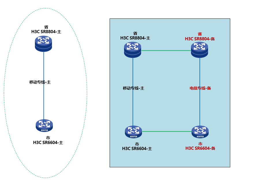

客户这边原来有一套网络在运行,省级(SR8804)--市级(SR6604),为了可靠性省市各又新采购了同型号同硬件规格的路由器,原来现网运行的OSPF area0    和 OSPFV3 area0,建议用堆叠方式开局,还是用主备方式通过OSPF修改省市备用路由器互联口的cost开销的方式开局。
各位大神给个建议,谢谢!
如下图:左边现网拓扑,右边是目标拓扑

各有优缺点:
IRF:方便统一管理,配置路由相关的也没ospf那些那么麻烦,权当虚拟成的一台设备来看就行。缺点是涉及到上下联物理口或逻辑口跨框nat映射什么的可能会有问题,需要开会话同步、备份组什么的相关案例:https://zhiliao.h3c.com/Theme/details/188351
但这个问题也可能只是在个别型号设备上的问题,具体看现场使用效果吧
路由备份:设备都是独立开的,没有所谓的跨框转发,决定怎么转发的是路由。缺点是ospf管理维护相较IRF麻烦比较看重运维的技术能力,还有设备是独立开的需要分开管理和配置
