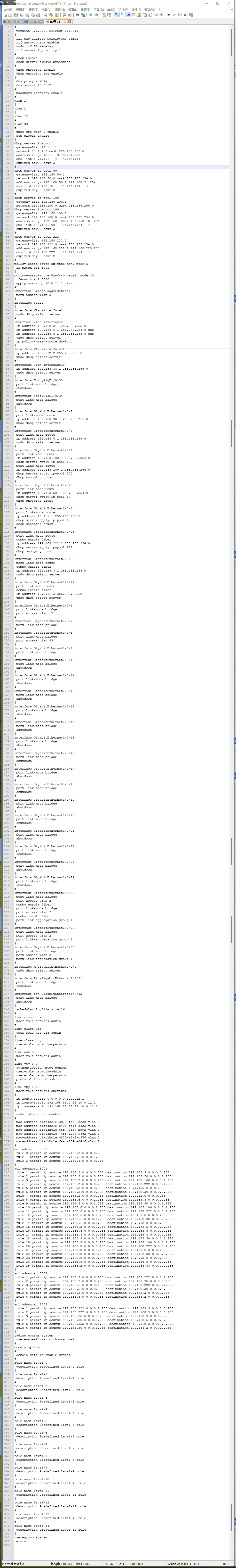

三层交换,vlan2 ,vlan33在同一设备
已有VLAN2 vlanif配置192.168.2.1/24,新加VLAN33 ,vlanif配置192.168.33.1/24,ACL3000已配置
rule  permit ip source 192.168.2.0 0.0.0.255 destination 192.168.33.0 0.0.0.255
现在2网段的PC无法ping通192.168.33.1,或者33段其他
粉丝:7人 关注:6人
看vlan2接口下配置了策略路由,并且还有deny的mode,如果把策略路由先删除后能通吗,如果不能通终端配网关地址了吗,如果通了的话排查策略路由里acl写的情况
vlan2下终端可以ping通vlan2网关,ping不通vlan33网关;vlan33下终端ping不通vlan2和vlan33 网关和其他,使用了多个终端进行测试
zhiliao_PuO6tC 发表时间:2022-11-12 更多>>
删除vlan2的pbr还是ping不通
那就说明和pbr没有关联,这种情况下检查下终端有没有配置网关地址指向到设备的vlan2接口,还有就是如果是电脑有多网卡的情况下,在终端上带源地址ping:ping -S x.x.x.x(源地址) y.y.y.y(目的地址)
urpwo_7 发表时间:2022-11-12
当网卡终端 和多网卡终端指定源地址 也是ping不通,ping相互网关也不通
ping自己网关呢?能通吗?要不换个终端测试吧,接口没有任何限制的情况下只要终端配置网关正确并且没有其他网卡干扰都是能通的。
明明是静态路由就能实现的干嘛要这样配置
