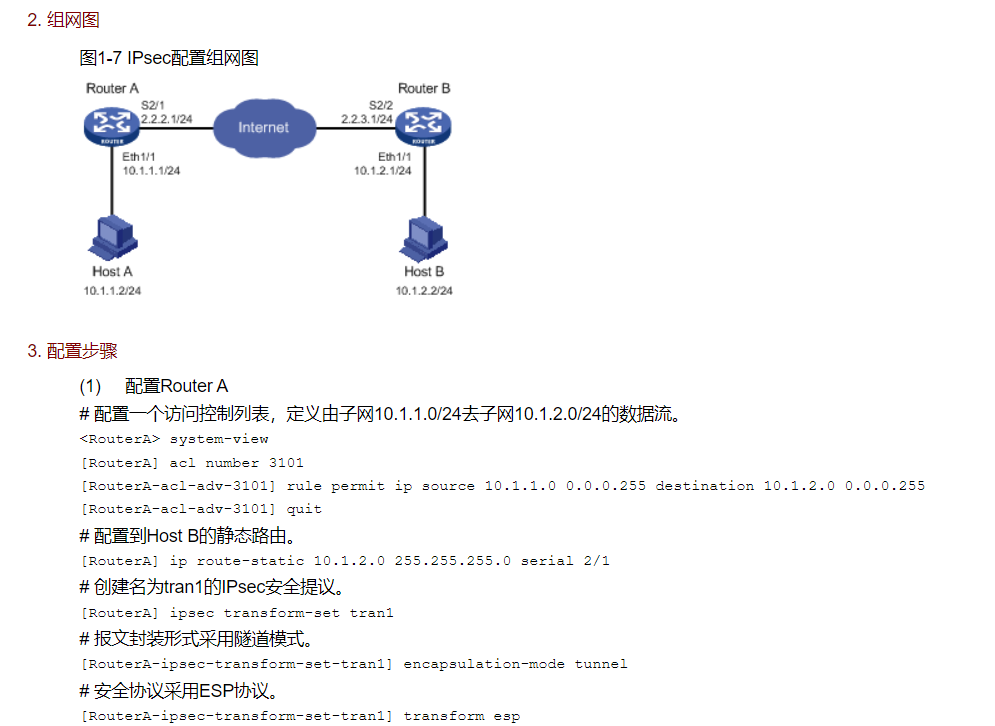

我看手册里面配置ipsec,使用流量特征或者acl的方式来筛选需要保护的数据流,
在配置acl的时候一般都是单向的,比如下面这样,acl只定义了从源10.1.1.0到目的10.1.2.0之间:
我想问的是,如果routerB设置IPSEC是对端指定的模式
ipsec建立起来后,反向的数据流,比如从10.1.2.0到10.1.1.0之间的数据被加密了吗?
粉丝:4人 关注:1人
想要建立IPSEC VPN隧道的话,需要对端也配置镜像的ACL,也就是说需要定义一个10.1.2.0到10.1.1.0的兴趣流,两端互为对称,这样才能成功建立IPSEC VPN隧道。
1、两边都要写acl,也就是route A和route B都要写
2、route A的acl加入是从10.1.1.0到目的10.1.2.0
那么routeB需要acl匹配的兴趣流就是从10.1.2.0到目的10.1.1.0
