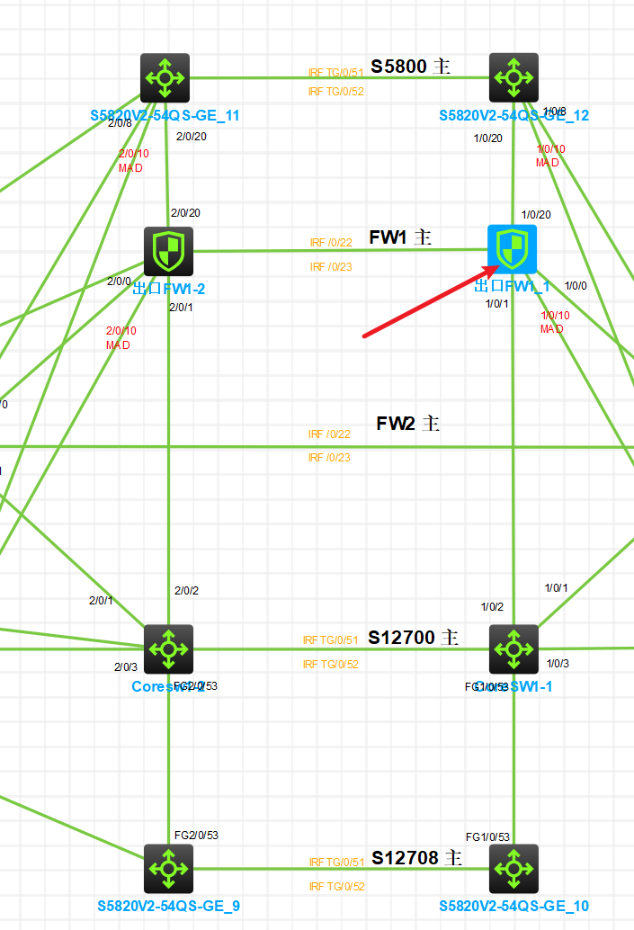

拓扑图如下:

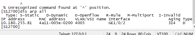

核心也有FW1的arp表象

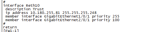

防火墙1的reth 10 接口
是不是无法使用Reth模拟环境呢?

reth接口加安全域了吗?ping的时候可以从防火墙看下会话
模拟器bug暂时只能模拟出来防火墙冗余组效果,但是ping不通
安全策略不通,以下是排查要点,请参考:
1、检查接口是否已加入安全域并放通安全策略或域间策略。
2、模拟器在冗余组有bug,只能作为配置参考,建议真机上配置并测试。
