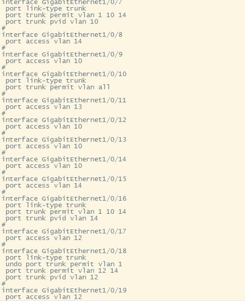

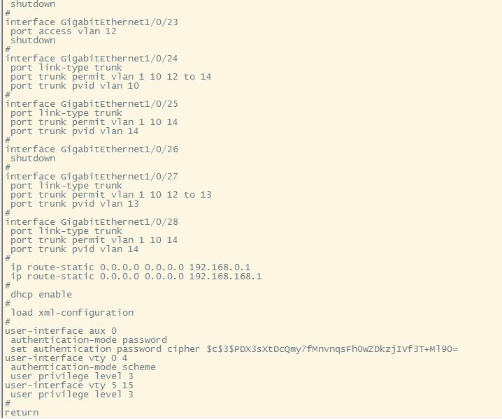

H3C工程师您好:
    我这边的设备是H3C S5500 ,上级接了一台第三方路由器,现在路由器损坏,更换了一台新路由器,更换之后交换机下面的客户端无法访问路由器,注:路由器配置没有问题。路由器的地址为192.168.168.1,为vlan 1,路由器的LAN口与交换机的g1/0/10接口连接
请帮忙解惑,感激不尽
当前交换机配置为如下图附件

你交换机的10口是个trunk口放行了所有的VLAN,但是TRUNK口是不能直接接路由器LAN口的,以前这么做估计是上台路由器做的单臂路由,你现在如果要接通的话,需要把10口改为ACCESS口使能为默认VLAN 1(192.168.168.0)段。

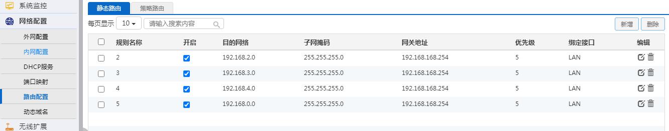

附上路由器的回程配置
把10口改成access 1 然后路由器写个路由指向交换机
interface GigabitEthernet1/0/10
port access vlan 1
路由器写个静态路由到交换机,ip route-static ,如果加了静态还不能上网那就是路由器还有安全域什么的要设置,你看路由器说明书
