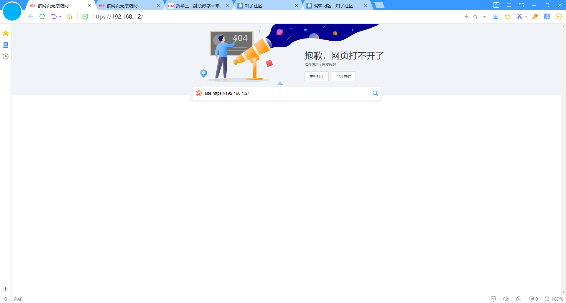

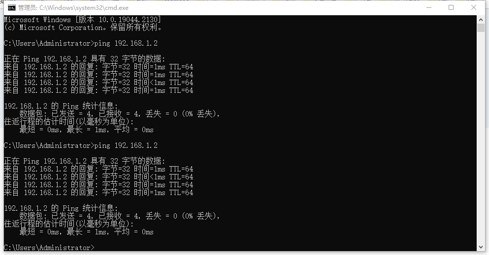

管理口的IP地址可以ping通,但是不能在访问web页面了

换个浏览器试试,也试试ssh能不能登录HDM

浏览器都换过了,ssh也登陆不了
gyfvaf 发表时间:2022-11-14

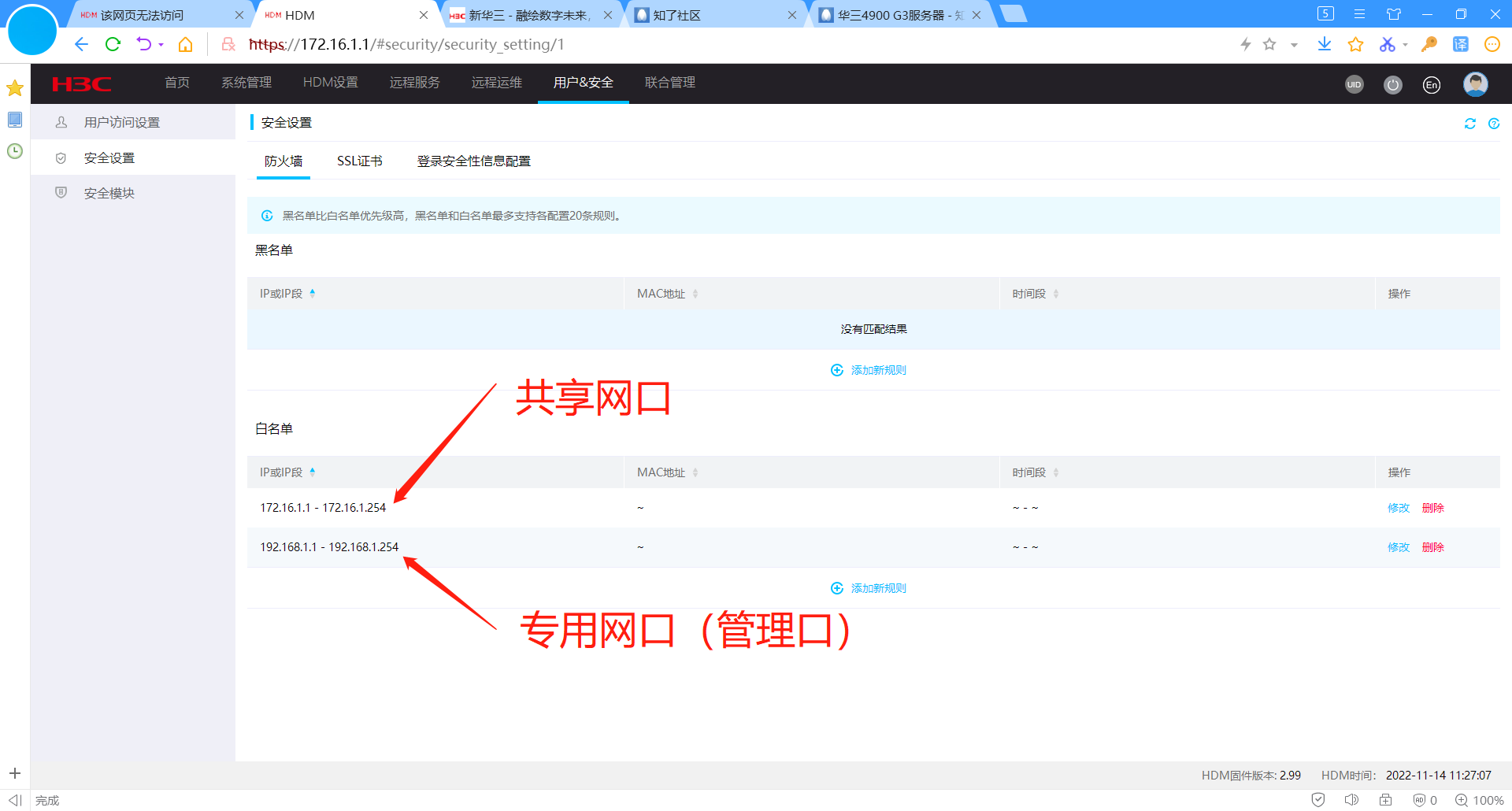

我找到原因了,我在用户安全设置中,看到白名单中没有192.168.1.0这个网段,所以网是通的,但是不让访问

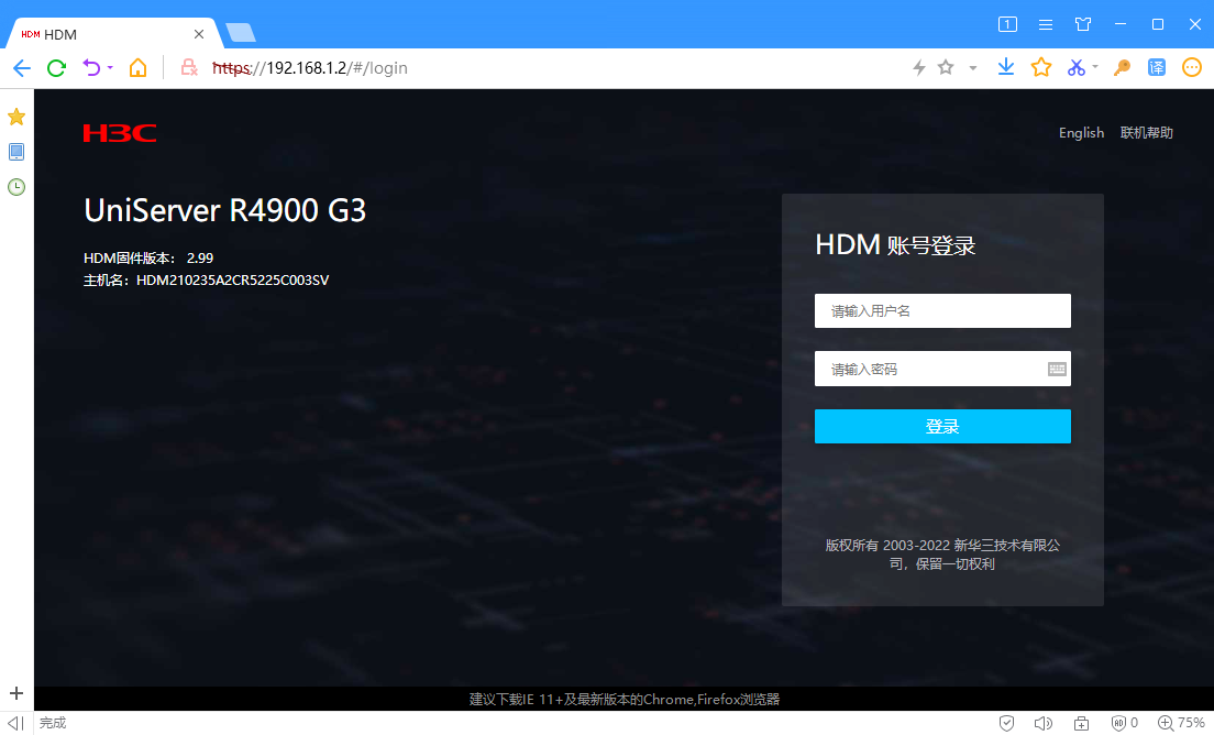

gyfvaf 知了小白
通过远程到服务器上的系统,进行关机,然后通过共享网口,进行访问(因为之前发现共享网口可以正常访问,后来安装系统后发现不能访问了)在“用户安全→安全设置→防火墙→白名单”中发现了只有共享网口的IP地址,所以尝试加入了管理口IP的网段,就可以正常访问了
