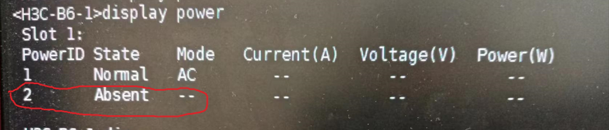

H3C S5130S-52P-EI 交换机查看电源,如上图红圈处,正常吗?

这款交换机,只有一个交流电源啊
正常,这款只有一个电源

Absent就是电源槽没模块接进去,单电源工作
那就没问题的,就单电源

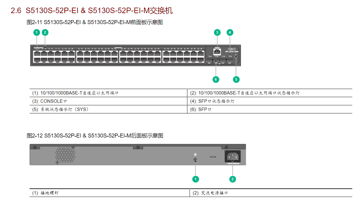

我看了,设备后面只有一个电源插口,(无预留电源插口)接了模块,不也没啥用吗?
