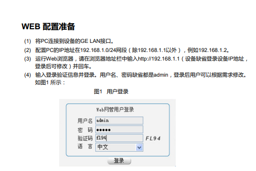

手头有一台2014年的H3C MSR 930(插电后已reset),想连接家里的联通光纤宽带(已有联通光猫),只需要最基本的wifi功能,不知道如何设置?如何登陆可视化操作页面,不是命令行的。
H3C MSR 930路由器
1.2  登录Web网管
设置出厂时已经默认启用了HTTP服务,并且设置有默认的Web登录信息,用户可以直接使用默认登录信息通过HTTP服务登录设备的Web界面。默认的Web登录信息包括:
·     用户名:admin
·     密码:admin
·     设备的IP地址:192.168.1.1
采用Web方式设备的步骤如下:
(1)     连接设备和PC
用交叉以太网线将PC和设备的以太网口Ethernet0/0相连。
(2)     为PC配置IP地址,保证能与设备互通
修改IP地址为192.168.1.0/24网段内的任意地址(除192.168.1.1),例如192.168.1.2。
(3)     启动浏览器,输入登录信息
在PC上启动浏览器,在地址栏中输入“http://192.168.1.1”后回车,即可进入设备的Web登录页面,如图1-2所示。输入用户名“admin”、密码“admin”和验证码,选择Web网管的语言种类(目前支持中文和English两种),单击<登录>按钮即可登录。
图1-2 Web网管登录页面
说明
·     这里的PC是进行设备基本配置时使用的PC,不一定是Web网管终端。Web网管终端是登录Web网管时使用的PC,只需与设备路由可达即可。
·     在Web登录界面上单击显示的验证码图片,可以刷新得到新的验证码。
·     如果通过web captcha命令配置了固定的验证码,则除了使用Web登录界面上提示的验证码,使用指定的固定验证码也可以登录设备,具体配置请参见《H3C MSR系列路由器 配置指导(V5)》,“基础配置指导”中的“登录设备”。
·     同时通过Web登录设备的最大用户数为24。
·     还可以通过HTTPS服务登录Web网管,但需要先在设备上启用HTTPS服务,并且用户在浏览器地址栏中输入的地址需以“https://”开头,具体配置请参见“Web配置指导  系统管理”中的“服务管理”。需要注意的是,如果通过web https-authorization mode命令配置了采用auto认证模式对HTTPS登录用户进行认证,则在用户登录时,直接使用客户端的PKI证书自动进行认证,不需要用户输入用户名和密码,具体配置请参见《H3C MSR系列路由器 配置指导(V5)》,“基础配置指导”中的“登录设备”。

官方手册:
登进去,基本就和普通家用路由器一样配置了。
