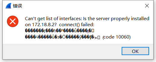

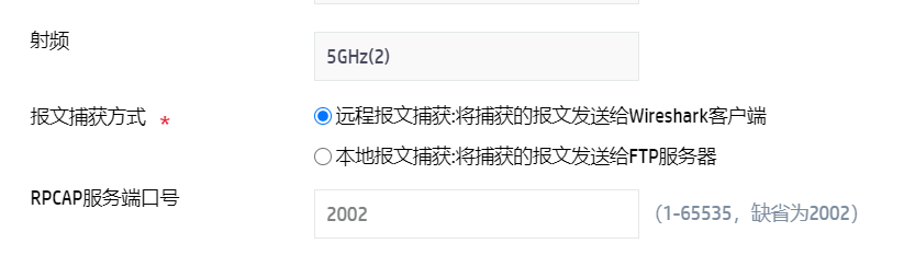

在使用”远程报文捕获:将捕获的报文发送给Wireshark客户端”时
wireshark客户端添加远程端口时出现如下所示错误:
该如何解决?

172.18.8.2是谁?电脑和设备能否通信
现场有mabook电脑的话也可以直接抓,windows电脑的话需要配合专门的抓包网卡
池塘边的榕树 发表时间:2022-11-14 更多>>
172.18.8.2是无线控制器IP,可通信
發财小兔 发表时间:2022-11-14
远程这个报文捕获有的时候不好用,和AP型号支持也有关系,你具体是要抓什么地方的报文?
主要是想抓我终端整个上网过程中产生包,有什么好的其他抓包方式推荐吗
如果只是电脑连上无线以后上网的http类型的包,只要电脑连上无线,然后wireshake打开选择对应的无线网卡,点击抓包即可。
我想抓连上无线这整个过程的包,如果上述抓包方式,就没办法抓包完全
