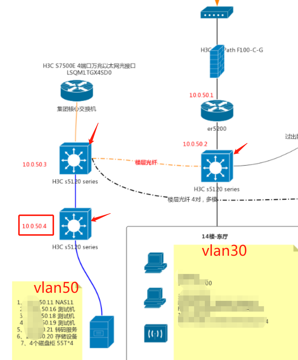

1、多个LS-5120v3-28P-SI 串联,每个交换机都需要配置相同的vlan配置吗。
2、5120v3可以与5120v1串联吗
10.0.50.4 是 s5120 13年购买 现在损坏。
购买5120v3换上 按之前配置,配置好,发现达不到效果。
现在使用的是傻瓜交换机,结果可行。
不知道哪个地方出了问题。

可以串联,上下行端口都放通vlan50,再把stp关掉,就和傻瓜交换机一样了

可以串联,还是配置的问题,对比一下之前的配置吧。
