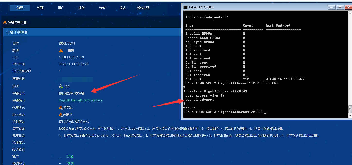

这个是IMC的告警,这台是接入层交换机,下面接的都是普通终端,正常开机关机,我在这边已经配置了边缘端口,但还是会收到交换机发出的SNMP告警。不得奇解?
配置了边缘端口,交换机接口down也会生成日志告警,正常的,可以在IMC筛选一下需要告警的接口
iMC PLAT如何批量快速过滤设备接口的up/down告警信息
