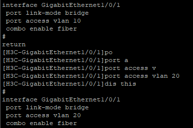

请问在交换机上划分了vlan10,里面也添加了端口,能够在不删除端口的情况下直接把vlan10修改为vlan20吗?能说明一下具体的操作和可能带来的影响吗?没找到相应的命令,感谢!
创建一个VLAN20 ,然后把接口改成20,可以用int range把需要修改的端口统一修改
可以,int range g1/0/1 g1/0/3 g1/0/5 to g1/0/10不连续就单独写。没有其他方法直接把10改成20

请问int range可以把不连续的端口也统一修改吗?有其他方法可以直接把vlanid修改成20吗?

修改接口vlan是可以的,可以通过int rang进入多个端口
