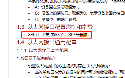

z6Kl9 九段
粉丝:81人 关注:2人
支持
SFP+不支持百兆,SFP没有说明应该可以支持
