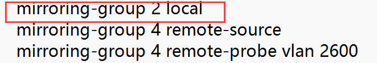

如果配置了1个本地镜像组,镜像口是4个物理接口的both方向,还能配置其他镜像组和镜像口吗?
目前测试可以配置本地镜像组,但是配置观察口时候报错了。
Monitor resources are insufficient.
我还想配个另一个镜像组的观察口。
资源不足了,数量跟板卡也有关系,配置远程镜像吧

现在设备上我看配置远程镜像了,我又创了个镜像组,配置反射口的时候又提示监控资源不足了。不知道为啥

可以是多个镜像口。但是本地观察口只能是一个。可以使用远程目的口。
现在设备上我看配置远程镜像了,我又创了个镜像组,配置反射口的时候又提示监控资源不足了。不知道为啥?(镜像口和反射口以及观察口都是同一台设备)

2组,4个
粉丝:14人 关注:9人
资源不足,可以增加TAP设备

一般单板有4个镜像资源,如果一个镜像组使用的是both方向的镜像,那么可以配置两组,如果是单向的镜像,则可以配置4组
