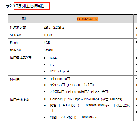

S12504G-AF() 主控板:LSXM2SUPT2属于S系列还是T系列呢
2022-11-15提问
  • 0收藏,1850浏览
S12504G-AF(R7596P05) 主控板:LSXM2SUPT2属于S系列还是T系列呢
T系列
