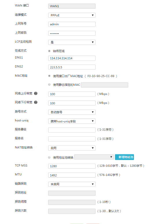

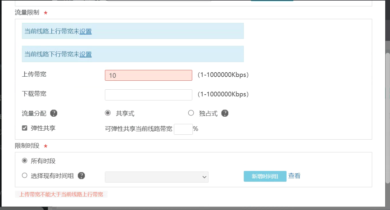

老板些我想问一下,为啥我在ER3200G3上搞带宽限速,他会提示我上传带宽不能大于当前线路上行带宽。是一定需要在出口设置带宽吗
线路的配置当前的宽带值
9.1.3 配置IP限速

弹性共享设置了百分比是不是会共享下载的带宽
无名领域T 发表时间:2022-11-15
共享式:分配的带宽为总带宽,由所有用户平均分配。其中弹性共享表示当用户实际流量带宽超过流量限制配置的带宽时,最大可以共享当前线路上下行带宽的百分比。
zhiliao_sEUyB 发表时间:2022-11-15
回复zhiliao_sEUyB:
意思就是就算我设置了上传的带宽为10KB,然后我勾选了弹性共享就会分下载那边的带宽把
对
