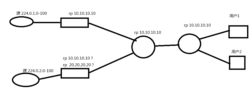

如上图,原有一套组播iptv 网络(图中上半部分),rp 10.10.10.10.  想要新搭建一个组播网络(左下角两套设备),路径上有部分路由器设备共用实现用户1 使用原有组播源,用户2使用新的组播源。
那么,第一跳路由器的rp 要10.10.10.10 还是新设定一个20.20.20.20?
rp 貌似是全局配置,同一个设备只能配置一个。  如果新建的也用rp 10.10.10.10. 会影响原有网络吗?
粉丝:4人 关注:1人
你是想配静态rp吗?一台设备确实只能配置一个,并且全局只有一个能生效。如果有新的组播业务,那应该得重新指定rp了
是的静态rp。 如果向两套组播源并行,是不是要让源2连接的交换机要和源1连接的交换机相连? 还是说连接方式不变,源2连接的交换机不设置rp?
