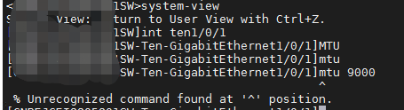

H3C S6520X-54QC-EI交换口MTU命令是什么?

交换机二层口不考虑mtu的,默认的jumbo帧基本都是9216+了,硬件转发的设备除了上交换机CPU的协议报文外,其他报文都不需要考虑mtu的
1.1.32  jumboframe enable
jumboframe enable命令用来允许超长帧通过。
undo jumboframe enable命令用来禁止超长帧通过。
undo jumboframe enable size命令用来恢复缺省情况。
【命令】
jumboframe enable [ size ]
undo jumboframe enable [ size ]
【缺省情况】
设备允许长度为9216字节的超长帧通过。
粉丝:7人 关注:8人
就是这个命令  参数没有这么大   最多到1500   可以敲个问号看下
