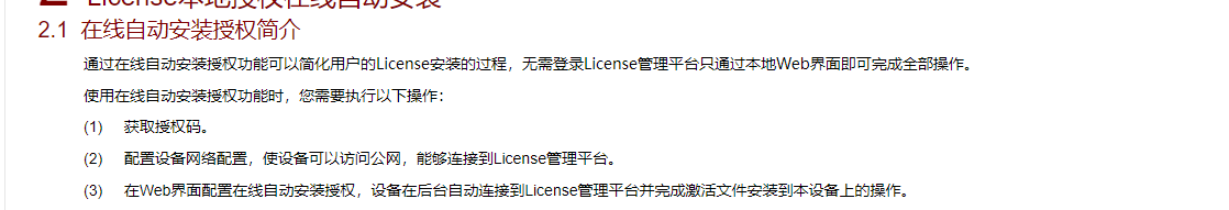

H3c最新的license管理平台的域名是多少?是不是更换了,不能在线注册域名了。

没有更换,如下:

提示该域名对应的平台不能提供在线安装服务

那有可能是license服务器出问题了 可以先在网页上激活license

修改一下设备时间,改成实际的时间,看下是否检测通过
[H3C]clock protocol none
<H3C>clock datetime 14:40:00 2022/11/16
