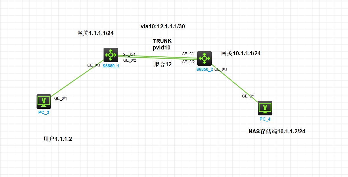

QOS限速全局才生效问题,请看拓扑和配置
模拟用户对1.1.1.2 对远端nas存储进行读写  现在对1.1.1.2 进行限速   模拟1.1.1.2 ping测试10.1.1.2
1.在用户网关交换机聚合口12 逻辑接口无法应用qos 命令 ,然后再聚合口12下的物理口1/0/1和1/0/2 配置   qos无法生效  acl没有命中次数
2.再用户网卡交换机接用户电脑接口1/0/3物理口应用qos策略 qos依然无法生效
3.在用户网关交换机全局应用qos  限速策略生效  acl有匹配包  切qos 也有匹配包
然后全局 无论是inbound  或者outbound 方向只要应用了qos  这个qos策略就生效   想问下这个方向要怎么
后期是要对多个用户对nas存储限速读写配置   这种情况只能在交换机全局应用qos策略了  那读(des 1.1.1.2)和写(source 1.1.1.2)  分别对应那个方向 搞迷糊了

虚接口下调用看下
这个交换机物理接口有限制的
zhiliao_9n4HJp 发表时间:2022-11-15 更多>>
虚接口也配置不了qos
Sujay 发表时间:2022-11-15
物理接口调用acl有限制 现场是在入方向还是出方向?
对了电脑(1.1.1.2)接交换机端口 调用 qos是 inbound方向 源地址 1.1.1.2
出方向有没有试试呢? 如果接口直接接终端可以采用如下方式: 端口限速配置 # 在GigabitEthernet1/0/1端口上配置端口限速,对出端口方向的流量配置承诺速率为2048Kbps,承诺突发尺寸配置为500ms内通过的流量,即131072bytes。 [SwitchA-GigabitEthernet1/0/1] qos lr outbound cir 2048 cbs 131072 # 保存配置信息 <H3C>save force
这个没有试过 可以试下 这个是出方向 还有入方向。这样子限制是限制了端口 其实最想的是是挂个acl策略来限制 源目的地
这个交换机物理接口有限制的
