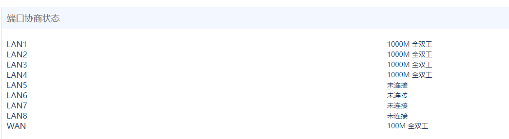

H3C H200 的wan口显示是百兆
2022-11-15提问
  • 0收藏,2818浏览
朱斌 零段
用的光猫是千兆的 wan口直接6类线连电脑 测出来是360多兆(300兆的带宽),但是光猫+6类网线+H200 降到100兆 查了下如下图,wan口只有百兆,各位大哥们是怎么回事啊
粉丝:7人 关注:8人
自协商的    对端什么设备   可以的话两边同时强制一下双工速率
看看有没有接口编辑的按钮 进入接口设置
zhiliao_9n4HJp 发表时间:2022-11-15 更多>>
H200怎么强制双工速率呢 没找到 谢谢了
朱斌 发表时间:2022-11-15
另一侧是联通千兆光猫的lan口
朱斌 发表时间:2022-11-15
是不是不支持? 可以换网线看看。
看看有没有接口编辑的按钮 进入接口设置
更换网线看下。
另外端口是自适应的,可能对端做了速率的限制。
