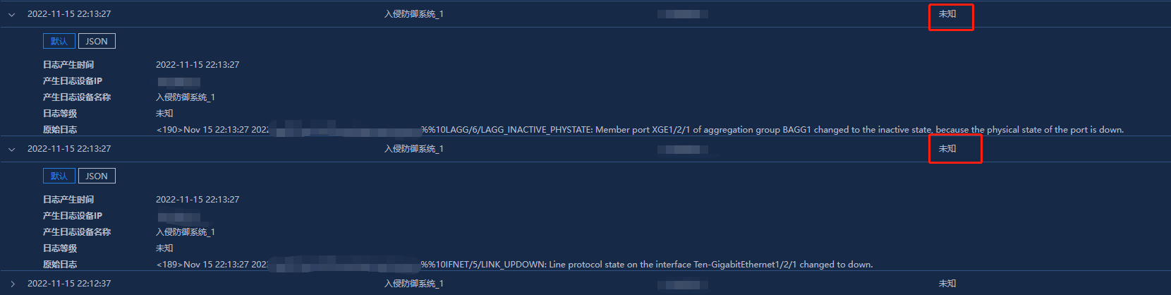

安全威胁发现与运营管理平台采集 T5030系统日志,产生得系统日志的日志级别解析成未知级别;这个是正常的吗?日志条目为告警级别被解析成未知级别。

T5030上送过来的等级是多少。
可以找售后问下
zhiliao_9n4HJp 发表时间:2022-11-15 更多>>
数值是3,级别是error
小鸡哥哥 发表时间:2022-11-15
10IFNET/3/PHY_UPDOWN: Physical state on the interface Ten-GigabitEthernet1/2/1 changed to down.
接口up/down的日志 这个的看平台上的日志设置了
不管是什么级别的日志,平台应该能解析成对应的日志级别吧?平台设置的是bgk编码的。
可以找售后问下
粉丝:0人 关注:2人
经二线确认,平台显示网元系统日志的日志级别为未知是正常现象。
