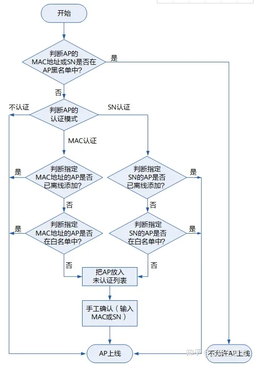

关于这个ap手动添加mac上线 这个是啥原理呀 有啥需要注意的地方吗 ap配置手动上线后,大概多久上线到ac
2022-11-16提问
  • 0收藏,1908浏览
粉丝:2人 关注:6人
ap配置手动上线后,大概多久上线到ac
粉丝:7人 关注:8人
跟自动上线差不多  手动上线时提前将ap的信息填入ac里面     填写的应该是不是mac吧   是apsn码吧
那原理嘞 手工上线的原理是啥

两个都可以 任选一个

对的 但是自动有的比较多

客户现场ap多,授权只有14个,自动上线无法上线指定授权 只能通过手工

授权跟你上线模式没有关系的 14个授权最多能上线14个 授权没了后面不管是手工还是自动都无法上线的。

打错了 指定上线ap,我不知道这个手工的上线ap上线时间是多少大概

时间没有固定说法 这个却决于ap拿到地址然后去ac上拿版本上线的 如果ac没开版本校验的话就可以忽略去ac拿版本的步骤 速度很快的

那原理嘞 手工上线的原理是啥

上线时间基本是一样的
