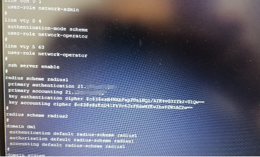

交换机每次登录的时候直接输入用户名登录不了,还得在用户名后面加上@system
2022-11-16提问
  • 0收藏,1999浏览
交换机每次登录的时候直接输入用户名登录不了,还得在用户名后面加上@system,请问怎么回事?怎么才能取消这个@system下图是配置。不确定的答案就别回答了,谢谢。

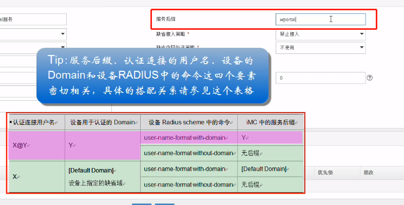

交换机管理是通过radius进行认证么
如果是做了认证那么需要在认证服务器配置不携带domain,同时交换机相应的radius scheme下配置user-name-format without-domain
你这个肯定是配置了3A登录,不需要domain,调整下配置就行了
  配置发送给RADIUS服务器的数据相关属性

设置发送给RADIUS服务器的用户名格式
user-name-format { keep-original | with-domain | without-domain }
可选
缺省情况下,设备发送给RADIUS服务器的用户名携带有ISP域名

domain default enable dm1这条命令把dm1设置为默认认证域,该域下的账户不需要后缀就可以登录,如果想把现在那个账户不用后缀@system就能登录,输入以下命令就行:domain  default enable system
杠祖 三段
粉丝:0人 关注:12人
如果按我说的设置了,那dm1下面的账户登录需要加@dm1后缀,两个域肯定有一个需要后缀,这个自己权衡
