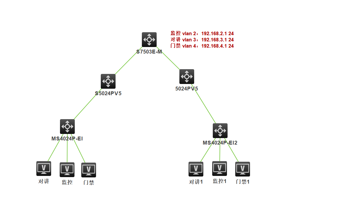

1、要求对讲和监控流量分开;
2、核心是7503E-M、汇聚用S5024PV5、接入用MS4000系列
3、接入是不能配置,业务混接
要如何配置才能实现这种需求
拓扑如下图
流量分开? 是逻辑隔离吗?接入不能配置的话实现不了逻辑隔离

vlan方式不支持
zhiliao_sEUyB 发表时间:2022-11-16 更多>>
不是逻辑隔离,按照现场的需求是要求对讲和监控各走各的vlan,我没有配置过安防交换机,MS系列是有拨码开关,上行口能不能支持trunk配置
网工小爬虫 发表时间:2022-11-16
那不行,MS4000配置不了VLAN
可以端口隔离 把本地接口隔离
但是他又要业务互访
vlan方式不支持
