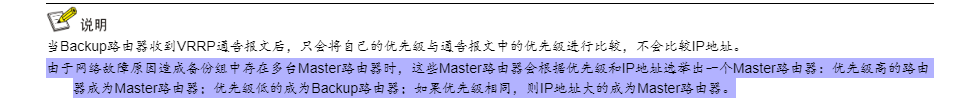

由于网络故障原因造成备份组中存在多台Master路由器时,这些Master路由器会根据优先级和IP地址选举出一个Master路由器:优先级高的路由器成为Master路由器;优先级低的成为Backup路由器;如果优先级相同,则IP地址大的成为Master路由器。
