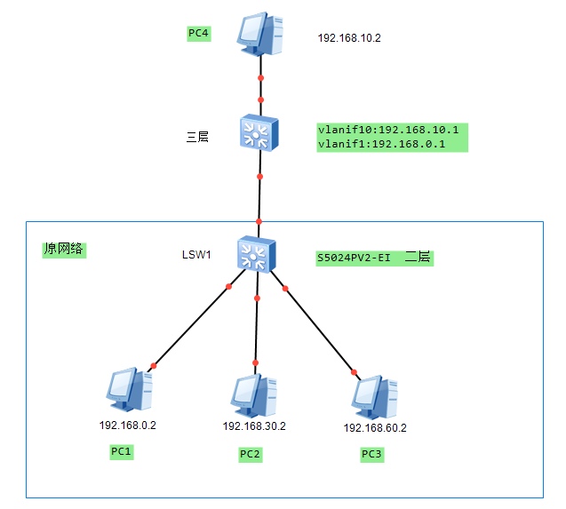

请问一下,下面这个网络架构,S5024PV2-EI的配置如下,是不是必须对LSW1进行vlan划分,才能实现PC4访问PC1/PC2/PC3,我现在只能访问PC1,原网络接线都比较乱,不想动原配置
以下是查看到的LSW1的配置

1、你需要在三层交换机是创建PC3 和PC2的网段网关
2、并且在接入创建对应VLAN
3、接入接口划入对应VLAN
4、互联线路放行对应VLAN即可

我在三层交换机上配置以下逻辑接口,与二层对接的接口配trunk 放行vlan 1/vlan30/vlan60,只有PC1能通 vlanif10:192.168.10.1 vlanif30:192.168.30.1 vlanif60:192.168.60.1 vlanif1:192.168.0.1

你还差我说的2、3、4、步骤

就是必须要在二层上把连接这些终端以及三层的接口做配置才行是吧

二层不需要创建三层接口地址,二层需要创建vlan、互联接口trunk放行vlan、接入接口划入对应vlan才行

要二层配置就麻烦,得去整理每个接口接的哪个设备

是的

可以在交换机是,根据dis mac-address 查询具体是哪个接口,PC的mac是知道的吧

都得现场一个个看

只能这样子了

都没资料,然后配置vlan之后,终端不配网关的话是不是也不行

是的,终端需要配置网关,否则没法跨网段通信

这个不配地址的话,pc2到lsw1都不通啊
应该是当傻瓜机用,PC1/PC2/PC3之间没有互通,只是同网段内通讯
