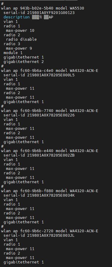

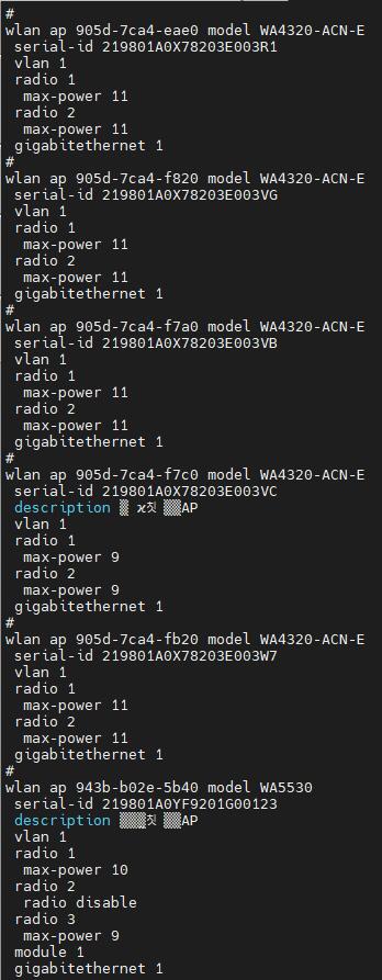

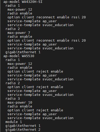

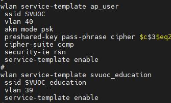

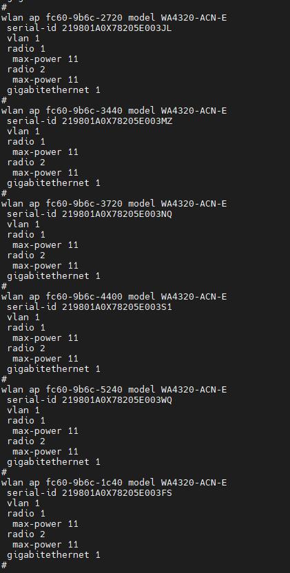

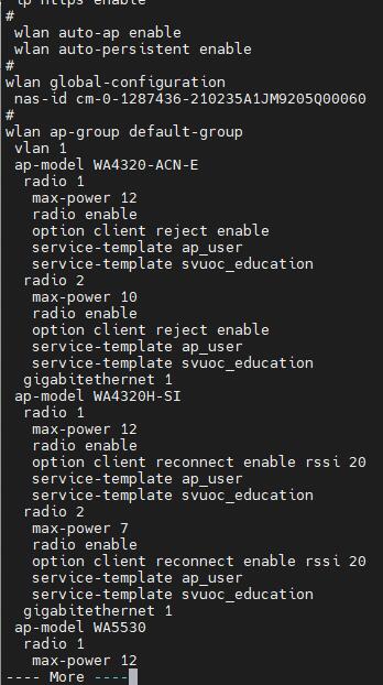

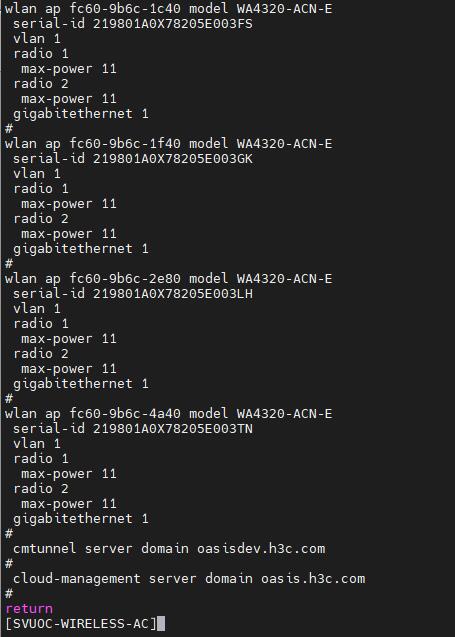

无线信号会突然间消失,这个状态半个月了,但是一直没改过配置文件。

这些配置应该都不会导致射频信号消失,什么版本,可以先升级观察一下
配置导出保存好

无线配置没问题,先dis wlan ap all看看AP是否在线
都在线,没有出现过掉线的情况
zhiliao_tOR6O2 发表时间:2022-11-17 更多>>
都在线,没有出现过掉线的情况
