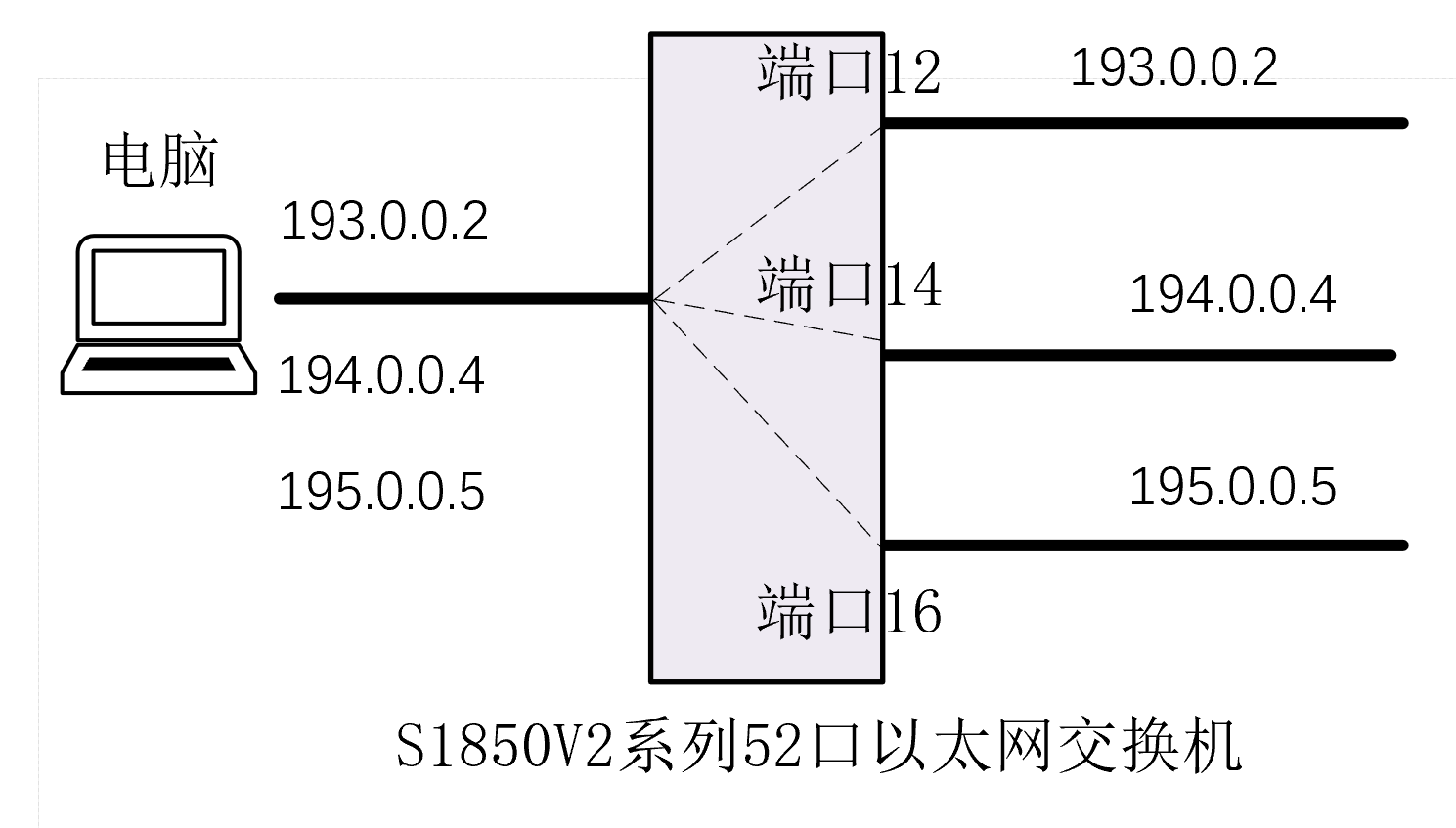

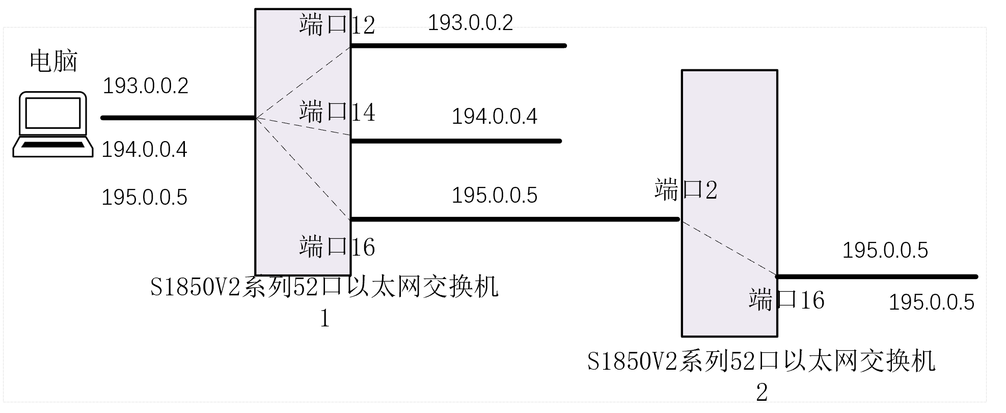

下面两张张图的ACL怎么配置,一个是不同IP的业务从指定的端口出去,不要去其他端口。一个跨了两个交换机指定端口出去。

配置策略路由就行
粉丝:44人 关注:0人
做不了。。这个交换机太低端了。
S55开头的型号可以,也支持堆叠。

如果多个交换机能够堆叠成一个更好

配置策略路由,这个交换机不支持。
没其他办法
5130支持堆叠

5130具体可以咨询400售前
