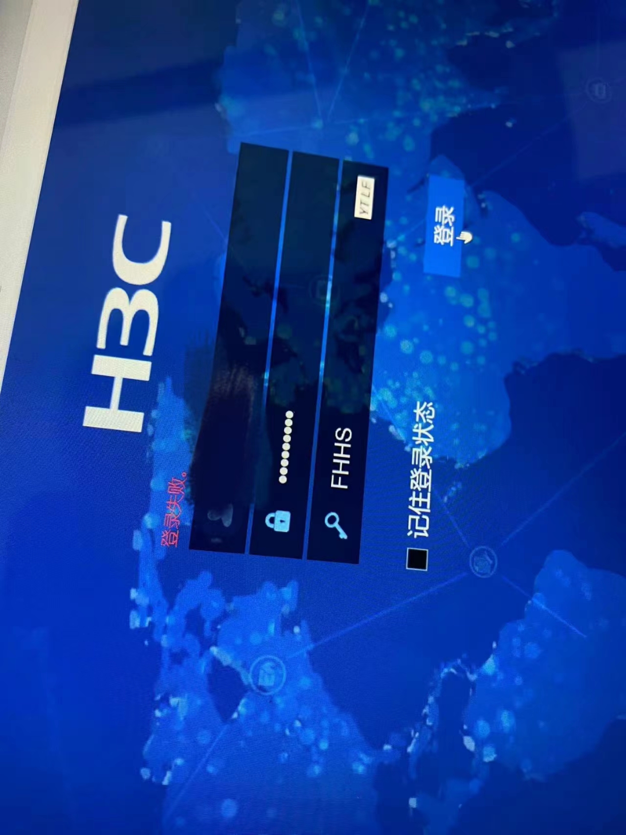

F1060 使用web界面登录时,账号密码无误,却显示登录失败,是否需要命令行调试
命令行里看下web相关配置是否配置,账号是否赋予权限。
V5:
<H3C> system-view
[H3C] ip http enable
# 给交换机配置管理vlan1配置ip地址
[H3C] interface vlan-interface 1
[H3C-VLAN-interface1] ip address 192.168.0.58 255.255.255.0
[H3C-VLAN-interface1] quit
# 创建本地账号abc,密码为123456,权限级别为Level3。
[H3C] local-user abc
[H3C-luser-abc] password simple 123456
[H3C-luser-abc] service-type web
[H3C-luser-abc] authorization-attribute level 3
[H3C-luser-abc] quit
# 保存配置。

local-user xxxx
 service-type http https
粉丝:23人 关注:1人
这个界面好老了,如果是V7的设备,尽快升级
