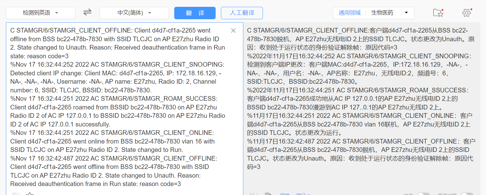

手机连接无线刚连上就掉了,然后又连又掉,弹的这个日志,这是为什么呢?

这个是终端主动离线,reason code = 3参考:
https://zhiliao.h3c.com/Theme/details/22842
终端刚连上就直接下线了,,倒不是手动下线的,是不是哪有问题

无线开启了认证,先看看是哪种准入方式,提示是未认证导致下线

所有终端还是就这一台,如果是所有的,升级控制器版本

就正常的密码认证,没有其它认证嘞
