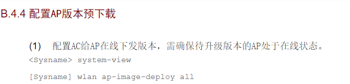

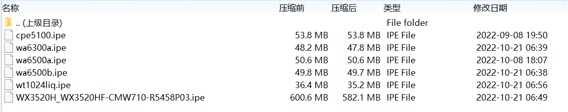

我下载的升级版本文件如下,我们使用的AP型号大部分是WA6300,我需要上传WX3520H_WX3520HF-CMW710-R5458P03.ipe和wa6300a.ipe???
我看升级文档需要配置AP版本预下载
除了这个还需要做什么吗?尽快缩短割接的时间
ipe升级之后会自动释放一个apimage目录,里面包含了他所支持的所有AP版本
