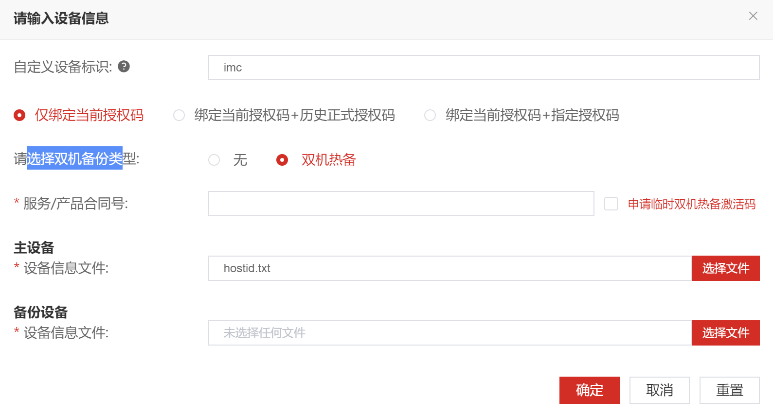

IMC两台准备做双机冷备一套授权,官网注册授权时,有两个选项,是否需要选择双机热备这个方式呢
粉丝:10人 关注:7人
双机冷备选择“无”

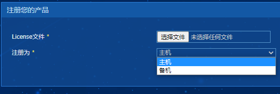

不需要,注册的时候选择主备备机就行
官网选择无,IMC界面激活选择主机另外一台选择备机
