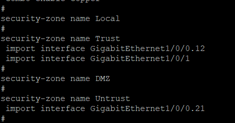

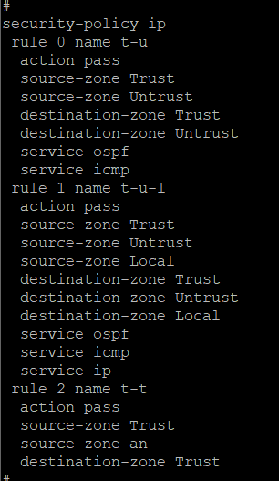

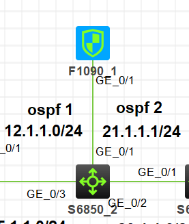

交换机配置VLANif地址,接口直连防火墙Trunk放通VLAN,防火墙接口配置子接口对接,接口加入trust和untrust,安全策略将trust、untrust和local互相放通,放通了icmp,还是不通,请问问题出在哪里呀?

和防火墙起的ospf吗?状态有起来吗? 如果不是的话,是不是虚接口没有加入至trust安全域里面?

配置发楼下了,你看下呢

还没起OSPF,直连都没通

子接口加了安全域的,分别是trust和untrust

正常是可以的 看下配置

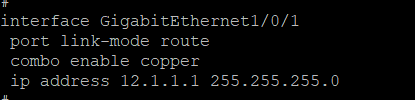

立冬WsKg 发表时间:2022-11-17
立冬WsKg 知了小白
粉丝:0人 关注:5人
配置
第二条放通了这三个域的
立冬WsKg 发表时间:2022-11-17 更多>>
rule 3 name hutong action pass source-zone Local source-zone Trust source-zone Untrust destination-zone Local destination-zone Trust destination-zone Untrust
zhiliao__55 发表时间:2022-11-17
第二条放通了这三个域的
直连不通,以下是排查要点,请参考:
1、接口加入安全域并放通安全策略,尤其是LOCAL域,需分别作为源和目的进行放通。
2、检查是否已连接到正确的端口。
3、重启设备或模拟器看下。
加入了安全域并且放通了相应区域,但是还是不通,今天在真实设备上也是这个问题
立冬WsKg 发表时间:2022-11-18 更多>>
