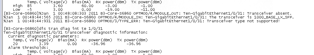

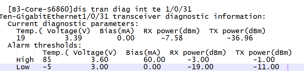

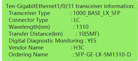

S6860,10G口插千兆模块,有收光没发光,提示transceiveretype not supported,怎么解决呢?对端是S5系列的交换机,GE光口。
transceiveretype not supported 提示不支持就没办法了

收光正常,发光太低
这个提示就是不支持啊,是不是两端都是sfp+降速的,都是单模或多模的,有没有不对等对接的

我看出来了……我问的是怎么解决,transceiveretype not supported

万兆光口不能和千兆光口对接
一定要对接的话,需要两端都是用千兆光模块,然后将万兆口强制到千兆
