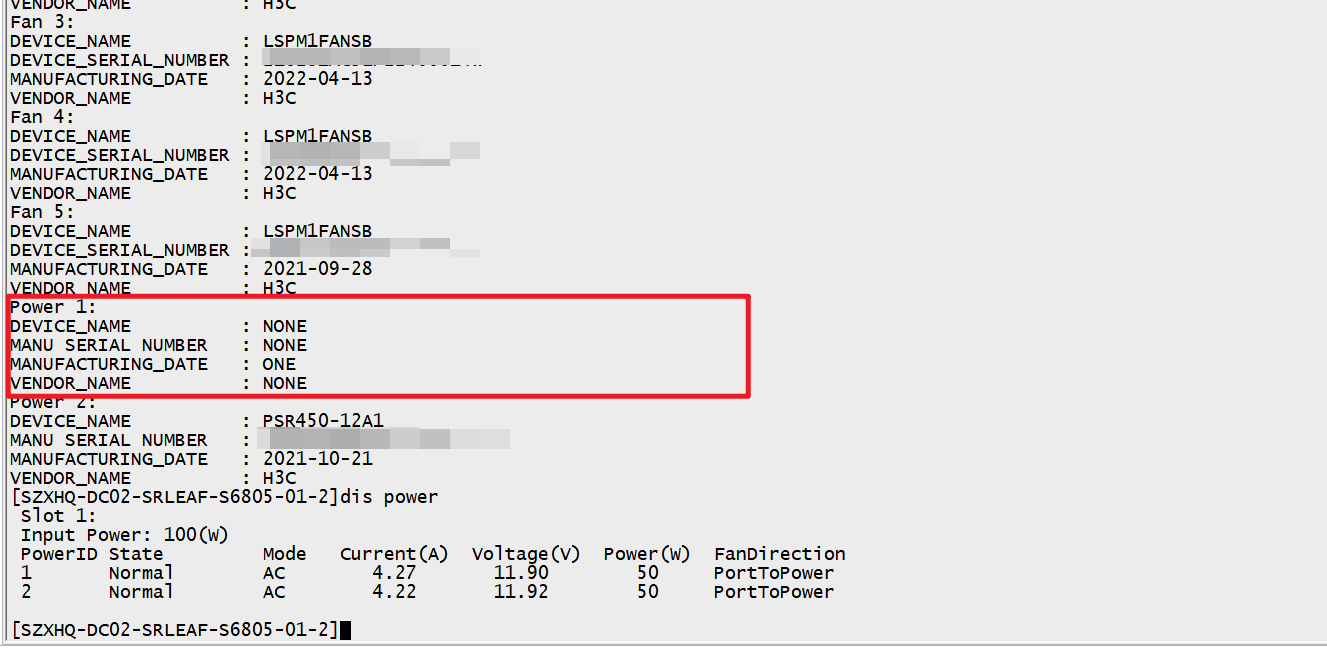

 S6805-54HT 安装了两块同型号的电源模块。使用dis device manuinfo命令,有一块电源模块看不到相关信息,使用dis power 显示两块电源都是正常,请问一下这是为什么
命令行不显示就只能拔下来看了

先dis device看看有没有识别,识别出来是不是主备的。如果没识别出来的话,断电后把那个电源拔插下再启动试试

有条件的话,插拔这个电源再看下,不行就交叉下两个电源。还有问题反馈400看下的
