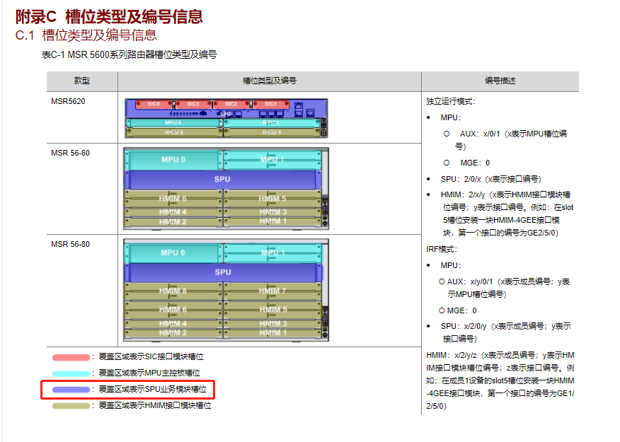

  MPU 主控板是负责协议处理、低速数据包转发、接口控制、故障 检测等功能  ,那SPU-100的作用是什么
粉丝:13人 关注:1人
SPU提供接口转发数据流量。同时提供槽位供安装其他类型子卡。必须要有SPU板,且SPU板卡不支持热插拔。
就是可以插拔路由器上的扩展业务板
SPU业务模块外观及其说明
A.3.1  SPU-100业务模块
图A-10 SPU-100业务模块面板图
1: 松不脱螺丝
2: 以太网光口SFP0~3
3: USB接口1
4: USB接口0
5: 以太网电口GE0~3

如果没有SPU模块,那路由器还能正常工作吗
大番薯 发表时间:2022-11-18
回复大番薯:
不影响
叫我靓仔 发表时间:2022-11-18
