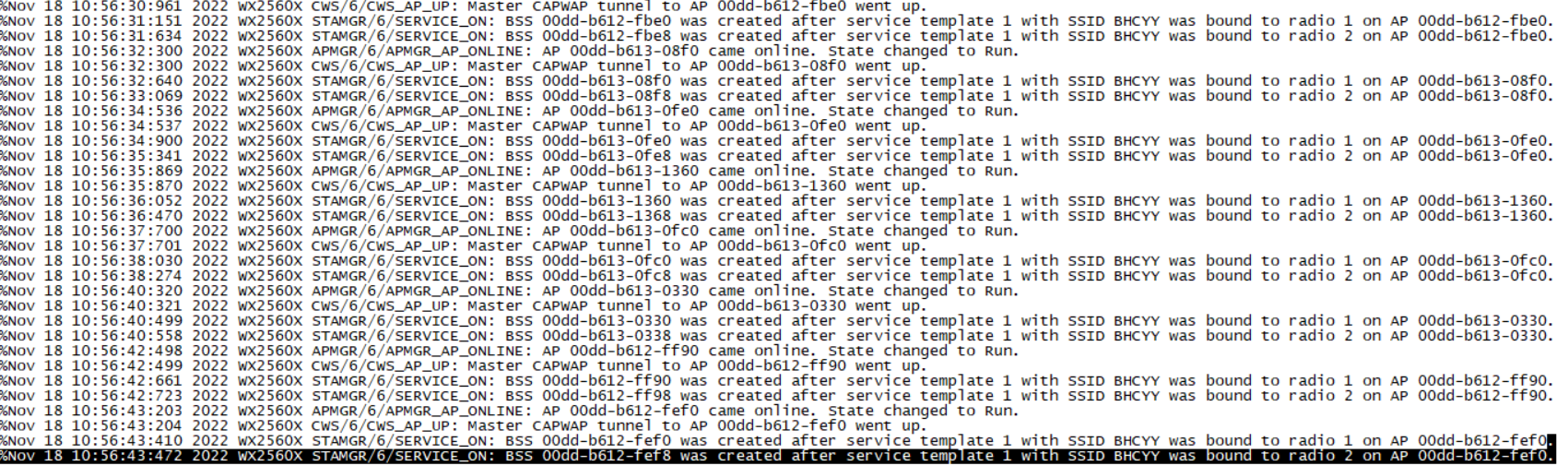

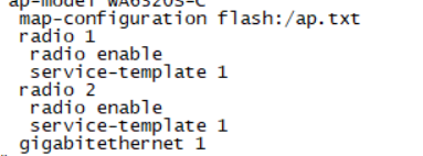

AP上线了,但是绑定了信号源还是发射的H3C的那个默认信号
2022-11-18提问
  • 0收藏,2109浏览
AC上也显示AP应用了这个模板但是还是发射的默认信号。参数在下面帮忙看看吧

删除老的SSID服务模板
如果删不掉,把服务模板disable掉,
叫我靓仔 发表时间:2022-11-18 更多>>
老的删不掉,但是我解绑了啊,显示绑定在RADIO0上
zhiliao_xCk4qr 发表时间:2022-11-18
