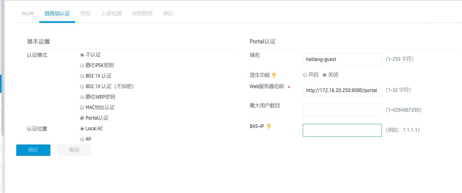

interface Vlan-interface20
 ip address 172.16.20.250 255.255.255.0
 dhcp relay server-address 172.16.7.11
 portal enable method direct portal bas-ip 2.2.2.1
 portal apply web-server RZ

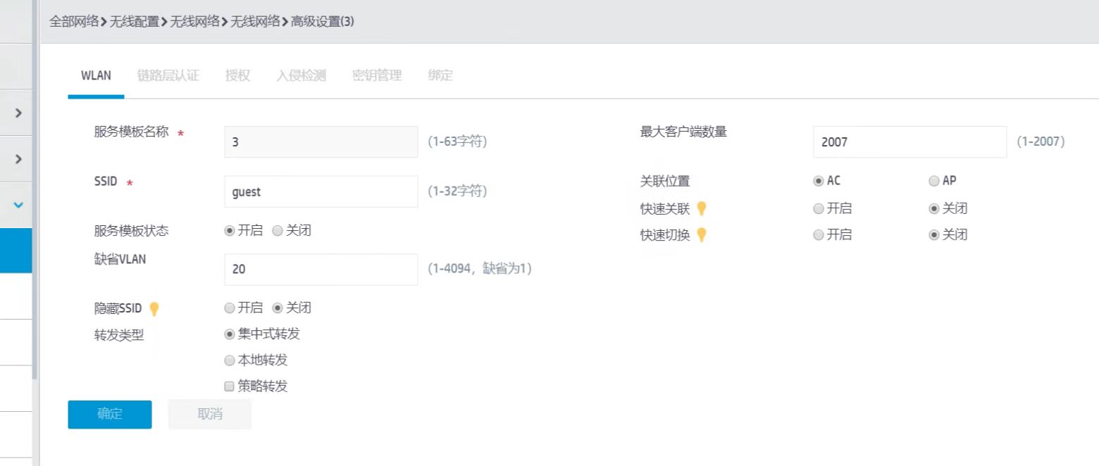

wlan service-template 3
 ssid guest vlan 20 client max-count 2007
 portal enable method direct portal domain hailiang-guest
 portal apply web-server http://172.16.20.250:8080/portal
 service-template enable #
手动输入url试试能不能正常弹出并且认证
配置有问题,参考官网手册配置一下吧
zhiliao_sEUyB 发表时间:2022-11-18 更多>>
手动输入url也不行
zhiliao_Md5m0S 发表时间:2022-11-18
配置有问题,参考官网手册配置一下吧
手动打开认证页面地址看可以码?如果打不开就排查portal配置,如果能打开就看下DNS是不是不通
还是打不开,配置就上面,感觉没错
zhiliao_Md5m0S 发表时间:2022-11-18 更多>>
还是打不开,配置就上面,感觉没错
