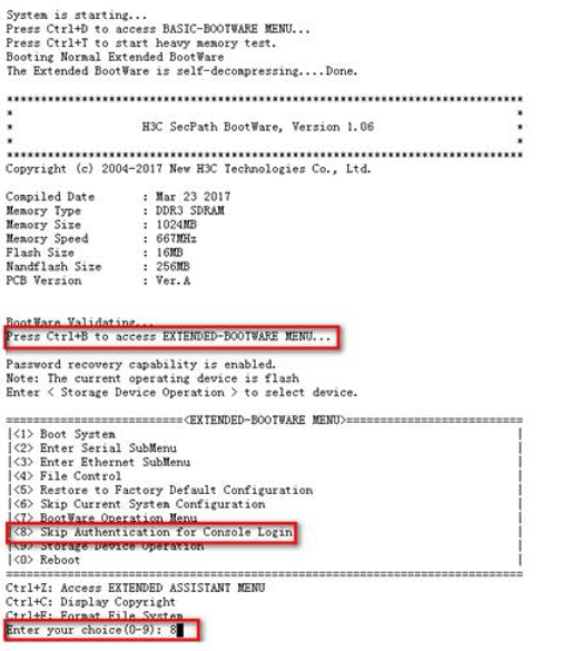

筱坏 七段
粉丝:8人 关注:0人
Console口密码恢复方法.docx
#设备启动过程中根据提示按 crtl+B进入 bootware界面,选择 <8>跳过 Console 密码认证
