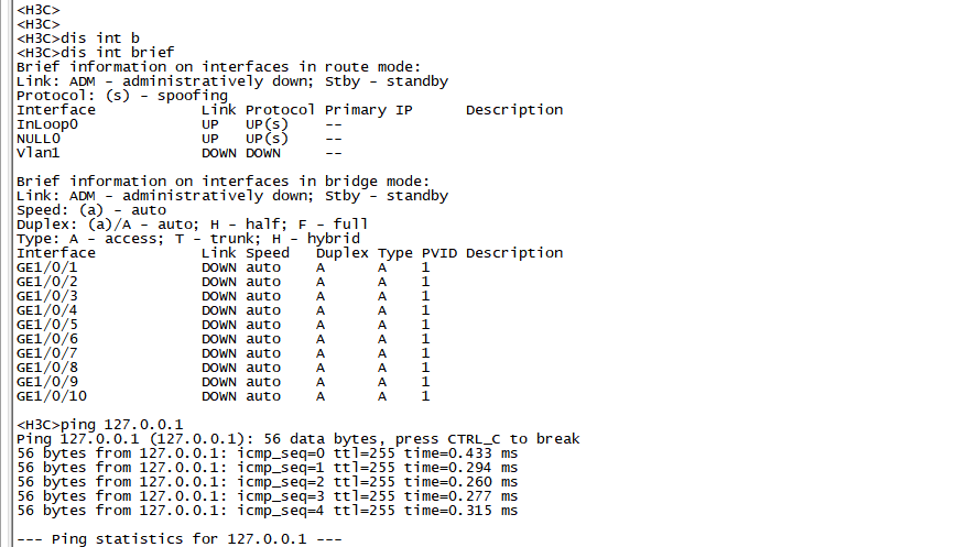

之前使用都是正常的,今天发现网口连接的设备都没反应,换了电脑和其他设备连接网口,状态灯都不亮,console口连接交换机状态都是down,ping本地环回地址127.0.0.1能通,交换机固件升级了最新版本也不行。不知道是不是交换芯片出问题了

接口不亮的话,大概率硬件故障了,能ping通127.0.0.1是因为自己本身有up的环回口
可以重启升级版本试试:
http://www.h3c.com/cn/Service/Document_Software/Software_Download/Switches/Catalog/H3C_S5120V2/H3C_S5120V2_LI/?CHID=287617&v=612
再保的话,400返修吧
