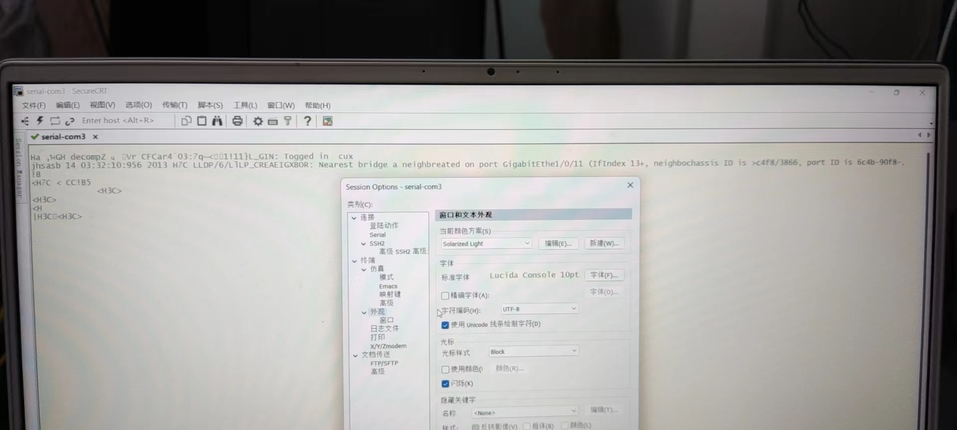

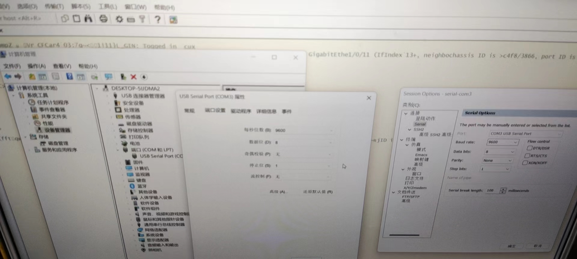

跟据教程https://zhiliao.h3c.com/Theme/details/46108,从网上下载的securecrt8.X  xshell7个人版 等软件通过console口连接电脑显示都是乱码,字符编码什么的都改了也是乱码,前年刚买设备时配置都是正常的用的WIN7系统,现在用WIN11系统是乱码难到是系统问题?

字符集设置有问题,波特率设置有问题,都可能出现乱码情况。可以修改几个参数试试。
如果不行,可以重新下载个驱动。还不行就只能换线换电脑测试了,交换机 路由器都显示乱码,那就不是路由器或交换机的问题。
换一根console线试试,或者驱动重新安装下,console的驱动
换个CRT版本试试
