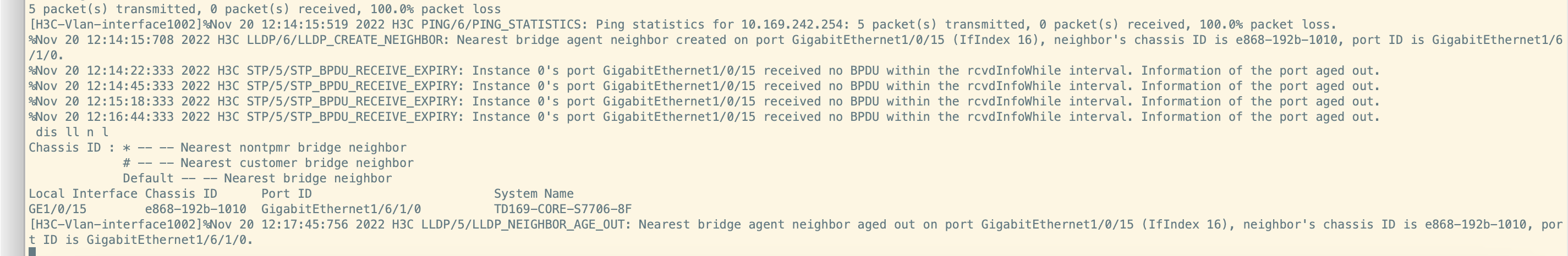

交换机出现%Nov 20 12:12:15:333 2022 H3C STP/5/STP_BPDU_RECEIVE_EXPIRY: Instance 0's port GigabitEthernet1/0/15 received no BPDU within the rcvdInfoWhile interval. Information of the port aged out.
 这个信息 对段是华为设备。我这边配置二层trunk口 vlan全部放通,但是两端的相同vlan下的同一网段地址ping不通
请教大神什么原因
